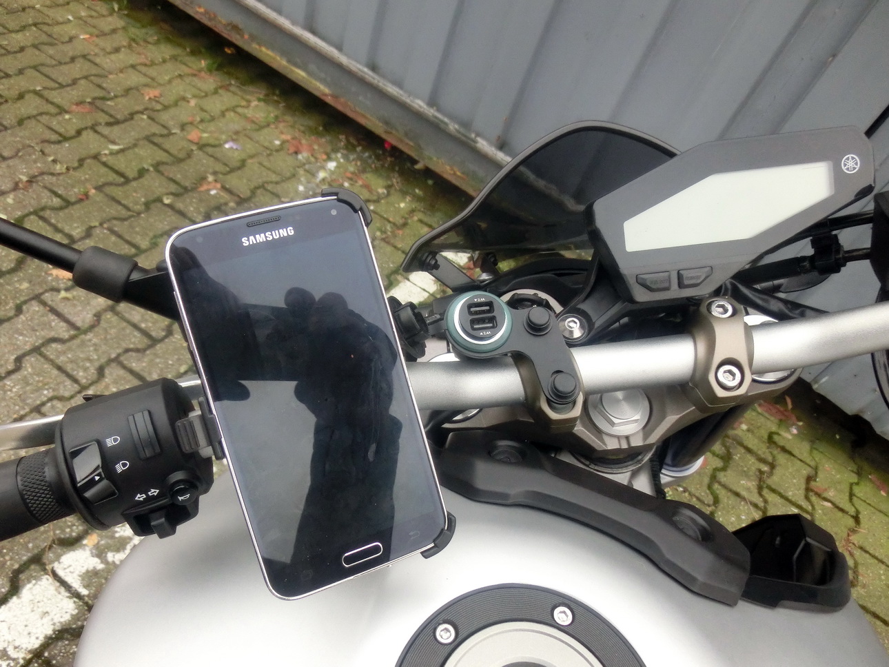

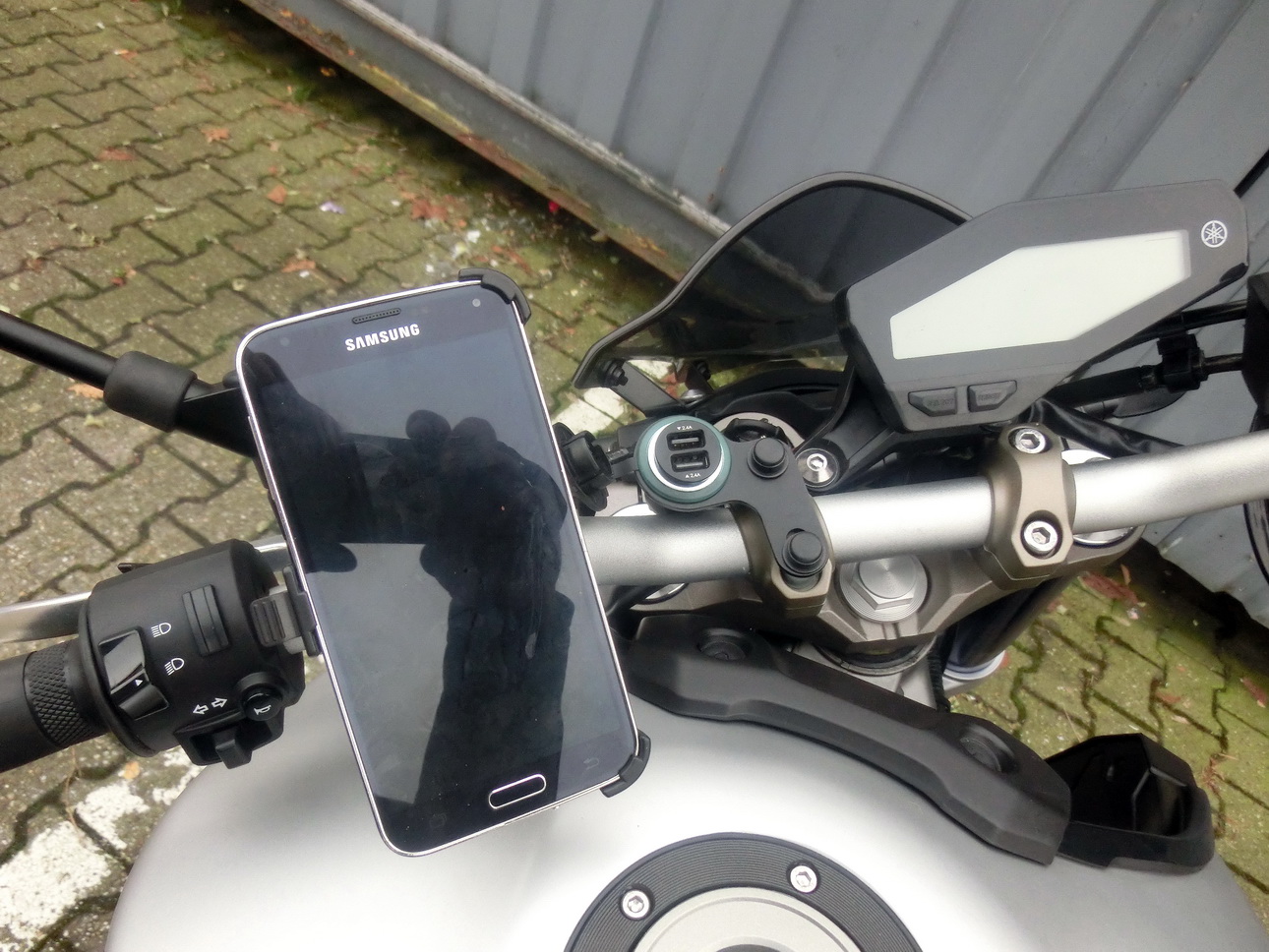

Ich wollte hier mal meine Lösung für Smartphone-Halterung und 12V Spannungsversorgung vorstellen.
Der Nutzen eines - sichtbaren - Handys am Mopped ist zweifelhaft ( Bedienung, Regen usw.), aber dennoch
kann es zumindest als Zwischenlösung zum navigieren dienen.

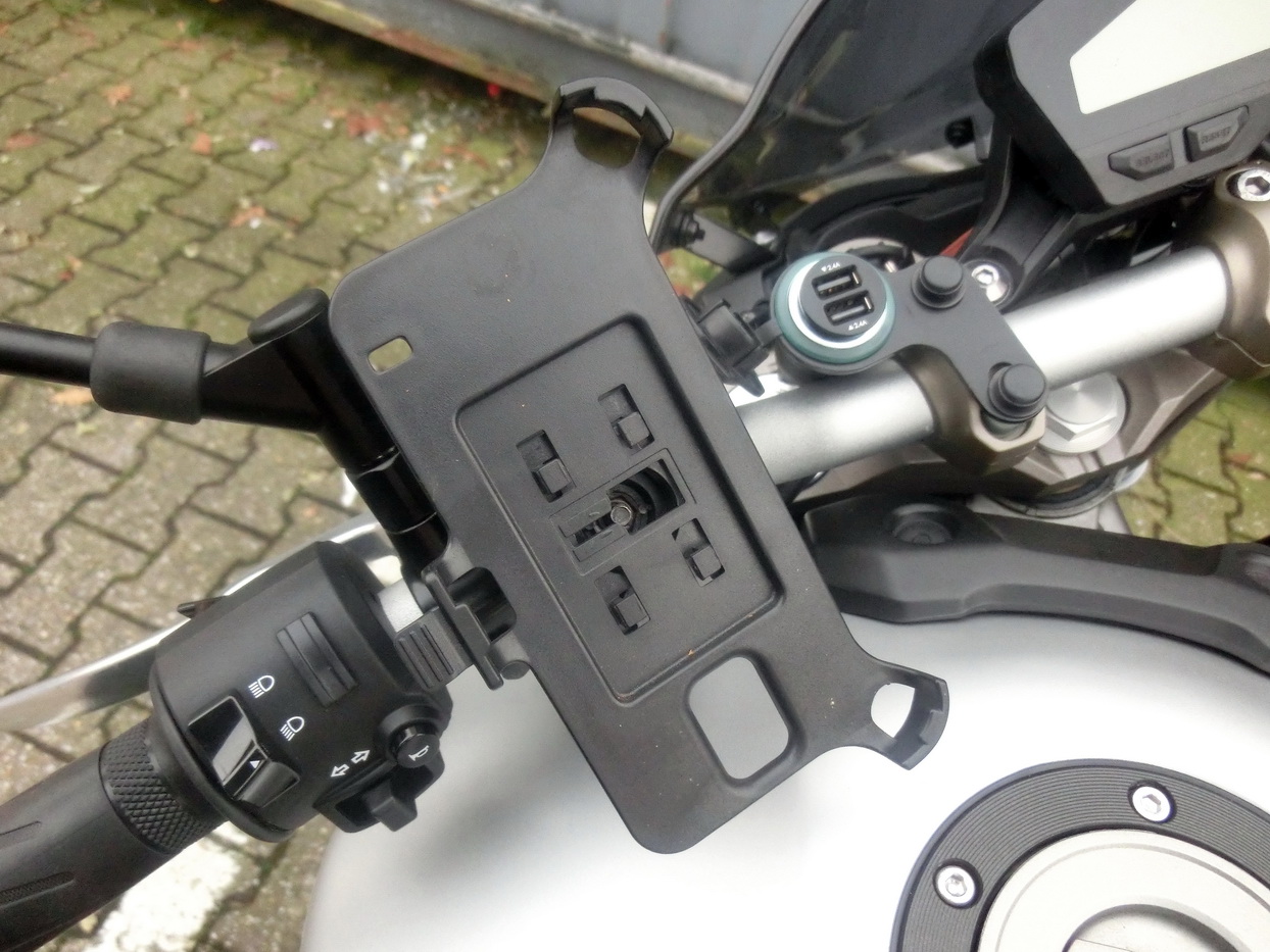

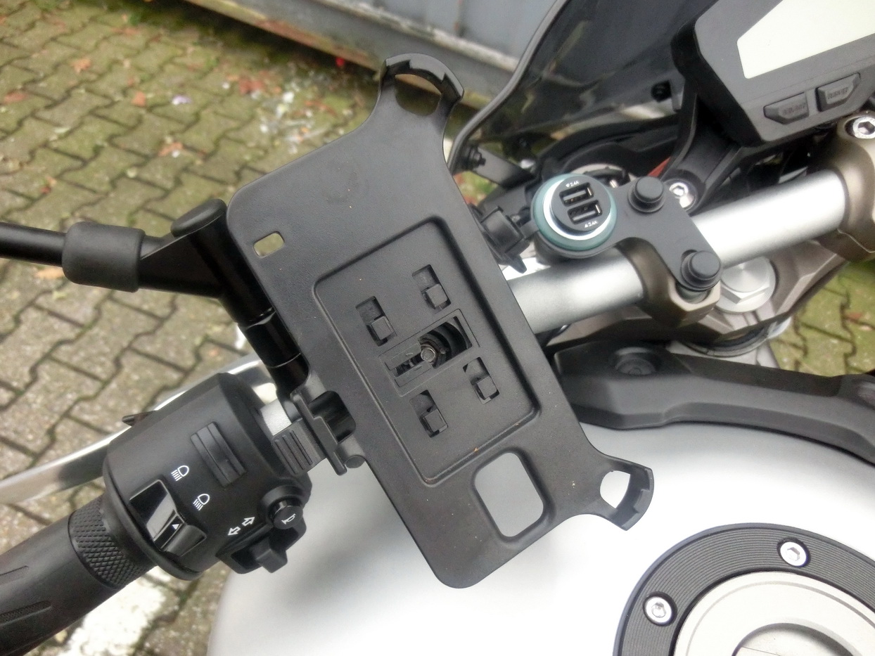

Halterung für Galaxy S5:
Bestwe Fahrradhalterung für Samsung Galaxy S5
http://www.amazon.de/gp/produc…oh_aui_detailpage_o02_s00
Die Halterung paßt perfekt für das S5, aber man sollte nicht allzuviel davon erwarten.China-Qualität für knapp 8 Euro ![]()
Das war mein Kompromiß, es ist mehr als "Schönwetterhalterung" gedacht und ich war nicht bereit dafür 50 Euro+ auszugeben.
Die erste Halterung hatte einen Riß an einem der beiden Stege des Clips links, dann fliegt das Phone noch nicht ab, weil es
an zwei weiteren Punkten gesichert ist.Sie wurde anstandslos umgetauscht und seitdem hält sie.Aber ich möchte für dieses
Produkt keine Werbung machen, nur eine Anregung geben.Genaugenommen ist es ja auch eine Fahrradhalterung ![]()
Amazon ist voll mit diesem China Zeug, da sollte jeder was passendes finden ![]()
Wetterschutz ist beim S5 nicht so das Thema, da es IP67 zertifiziert ist.Bei nicht wassergeschützten Phones müßt ihr
natürlich dran denken, was passiert, wenn es regnet.Es kann mal ganz schnell anfangen heftig zu regnen und oft
kann man nicht einfach so anhalten, wo man gerade ist.
Auch zu bedenken ist der Regenschutz für den USB Charger, entweder man montiert die Dose unter dem Flyscreen
oder man hat eine Kappe mit Kabeldurchführung.Dieses Problem hab ich noch nicht gelöst.Im Moment ziehe ich
den Charger bei Regen raus und mach die Kappe von der Steckdose drauf.
